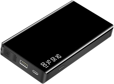

jeden z tych akumulatorów wspomagających/awaryjnych 12 V w tej sytuacji może okazać się nieoceniony, jeśli akumulator 12 V pod maską nie jest ładowany przez zoe
