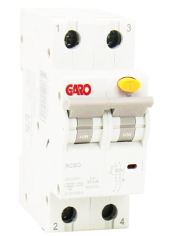

Son la misma pieza, solo de diferentes proveedores. Podría ser más barato aquí: Garo 40A RCBO 2 POLE 30mA Char B
Estos son de tipo A. ¿Recomendaría instalar un tipo B si es un punto de carga más antiguo sin protección de CC?
Lo haría, pero no hay suficiente espacio en el Rolec para instalar uno, ya que se necesitaría un MCB y un RCD (por lo que sé, nadie fabrica todavía un RCBO de tipo B, lo cual es un fastidio). Un RCD de tipo B tiene 3 módulos de ancho, más el MCB de 1 módulo de ancho, lo que significa que se necesita un espacio de 4 módulos, mientras que un RCBO de tipo A tiene 2 módulos de ancho.

Compré un GARO tipo A para el mío, pero ahora me pregunto si debería hacerlo de manera diferente.

También compré un Garo Tipo A. He tenido una caja Rolec desde julio del '19 y no he tenido problemas para cargar mi MINI, pero el coche solo cargaba a unos 3,5 kW. Acabo de recibir un EV6 que funciona a 7 kW, creo. El doble de velocidad, así que decidí cambiar el RCBO solo para estar seguro.
