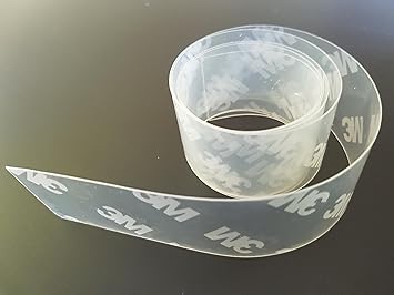

Ik heb zojuist de Thule Wingbar Edge op mijn auto geïnstalleerd. Ik heb de stangen en klemmen in wit gewrapt om ze bij de auto te laten passen. Ik heb ook lakbeschermingsfolie onder de klemmen aangebracht om de lak te beschermen en voor een gemakkelijkere uitlijning bij het opnieuw monteren.

Ik heb net de Thule Wingbar Edge op mijn auto geïnstalleerd. Ik heb de stangen en klemmen in wit gewrapt om ze bij de auto te laten passen. Ik heb ook lakbeschermingsfolie onder de klemmen aangebracht om de lak te beschermen en voor een gemakkelijkere uitlijning bij het opnieuw monteren.

Bedankt voor het delen! Ik ben mijn klemmen aan het wrappen, en dit is mijn eerste keer met vinyl wrap - tips voor dit project?
Uitstekend werk - ziet er echt mooi uit met de witte wrap. Paint protection film klinkt ook als een goed plan - ik ben het nog niet tegengekomen; is het iets dat je elke keer aanbrengt als je de klemmen aanbrengt?
Bedankt.
8 cm brede zelfklevende PPF die ik bij mijn lokale auto-onderdelenwinkel heb gekocht, zou iets soortgelijks moeten kunnen kopen bij Halfords of Amazon. De tape blijft de hele tijd zitten en omdat deze dezelfde breedte heeft als de klemmen, hoef ik ze alleen maar op elkaar uit te lijnen en vast te draaien.

Ik heb 'helicopter tape' gebruikt op de metalen klem.
Zo genoemd omdat het is ontwikkeld om de voorkant van helikopterbladen te coaten, dus het zou slijtvast moeten zijn.
Heb nu alleen nog een Ioniq 5 nodig om het aan te bevestigen, verwacht in april* van een oorspronkelijke schatting van november. Denk er altijd aan om het dak onder de voet schoon te maken om te voorkomen dat vuil wordt vastgehouden dat de lak kan beschadigen.
